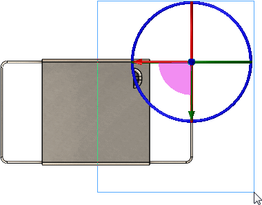

  2. Clique em Mover face (barra de ferramentas Recursos) ou Inserir > Face > Mover.
  3. Selecione por caixa (arraste da esquerda para a direita) a área indicada.
    A tríade é colocada no centroide de suas seleções.

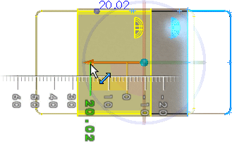

  4. Na área de gráficos, arraste o braço da tríade para a esquerda, aproximadamente como mostrado.
  5. Na linha de chamada, digite 20 e pressione Enter.
  6. Clique em .
    As faces selecionadas se movem.
