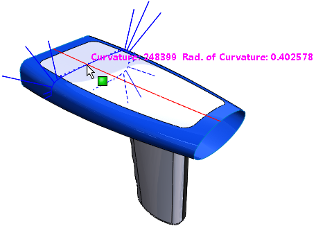

Agora, use o ponteiro para posicionar os valores de curvatura em locais mais específicos do modelo.
- Clique em .
- No PropertyManager, em Opções, selecione Dinâmica.
- Arraste o ponteiro ao longo da face.
Valores de curvatura são exibidos.
- Clique aproximadamente nas áreas apresentadas.
Os pentes de curvatura são exibidos até que você feche o PropertyManager.
Você pode mover os pentes de curvatura arrastando a vértice.
- Clique em
