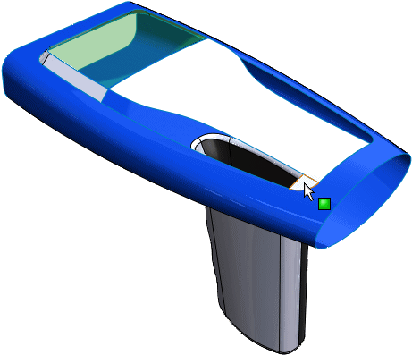

- Adiante o modelo para ControlsCornerFill-Surface-Fill3
- Selecione a face exibida e clique em Editar recurso

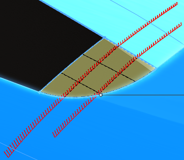

- No PropertyManager, em Exibição de curvatura, selecione Pentes de curvatura e Direção 1. Desmarque Direção 2.
- Defina a Escala para 40.
Os pentes indicam uma curvatura suave contínua em faces adjacentes.
