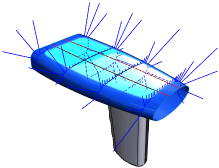

A ferramenta Pentes de curvatura da superfície mostra pentes de curvatura em diversos locais da superfície do modelo.
Para visualizar os pentes de curvatura da superfície:
  1. Abra install_dir\samples\whatsnew\parts\scanner.sldprt.
  2. Reverter o modelo de volta para Controles-Linha de divisão .
  3. Selecione a face indicada.
  4. Clique em Visualizar > Exibir > Pentes de curvatura da superfície.
    Os pentes indicam uma curvatura suave contínua em faces adjacentes.
  5. Clique em .
    Os pentes de curvatura são exibidos na superfície para uso em outras edições.
    Para parar de exibir os pentes de curvatura, clique em Vista > Exibir > Pentes de curvatura da superfície.
