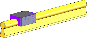

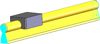

Criação de um posicionamento de largura livre
Para usar as opções de posicionamento de largura:
  1. Abra install_dir\samples\whatsnew\assemblies\linear_rail\Linear Rail and Bearing.sldasm.
  2. Clique em Posicionar (barra de ferramentas Montagem) ou em Inserir > Posicionamento.
  3. No PropertyManager, em Posicionamentos avançados, clique em Largura.
  4. Para Seleções de largura, selecione as duas faces planas paralelas do componente do bloco.
  5. Para Seleções de guia, selecione as duas faces planas paralelas do componente Trilho.
  6. Em Posicionamentos avançados, para Restrição, selecione Livre.
  7. Clique em .
  8. Clique em novamente para fechar o PropertyManager.
  9. Na área de gráficos, arraste o componente Bloco para ver que ele está restrito pelas faces da peça do Trilho.
