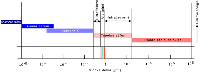

Radiation
Tepelné záření je tepelná energie vyzařovaná tělesy ve formě elektromagnetických vln kvůli jejich teplotě. Všechna tělesa s teplotami nad absolutní nulou vyzařují tepelnou energii. Protože elektromagnetické vlny se šíří i ve vakuu, není pro záření nutné žádné médium. Na následujícím obrázku je rozsah vlnových délek tepelného záření srovnaný se zářením vyzářeným jinými prostředky (paprsky X, paprsky y, kosmické záření atd).
