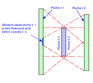

Blokování
Záření mezi dvěma elementárními plochami může být blokováno třetí elementární plochou. V takovém případě je faktor zobrazení 0. Software automaticky uvažuje blokování mezi všemi vybranými plochami dle následujícího obrázku. Pro správnou funkci blokování je nutné vybrat plochy účastnící se záření. Na následujícím příkladu plochy 3 a 4 částečně blokují záření mezi plochami 1 a 2. Pokud vyberete pouze plochy 1, 2 a 3, získáte nesprávné výsledky.
