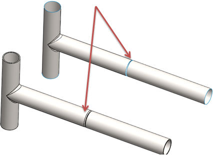

  • Ein Paar von geraden, parallelen und nicht interferierenden Schalenkanten (oder beinahe parallel innerhalb eines Toleranzgrads).
  • Ein Paar von kreisförmigen Kanten, die denselben Radius haben und die konzentrisch und nicht interferierend sind.

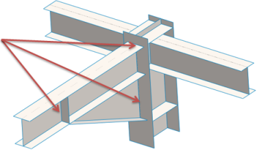

  • Ein Paar von Schalenkanten (gerade oder bogenförmig) zu einer Schalenfläche (planar oder zylindrisch).
Mittelflächenschalen aus Blechplatten mit einer Lücke aufgrund des Schweißens. Ein verbundener Kontakt wird für das Paar von parallelen Schalenkanten innerhalb des festgelegten Abstands erkannt.
Ein verbundener Kontakt wird für das Paar von kreisförmigen konzentrischen Schalenkanten innerhalb des festgelegten Abstands erkannt.
Ein verbundener Kontakt wird zwischen den Schalenkanten (von Knotenblechen und Balken) und den Schalenflächen der Balken erkannt.
