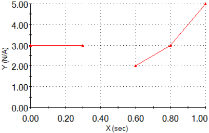

  3. Für die Zeitschritte, für die Sie die vorgeschriebene Verschiebung entfernen möchten, klicken Sie im Dialogfeld Zeitkurve auf den nach unten zeigenden Pfeil in der Y-Spaltenzelle und wählen Sie Aus.
Geben Sie z. B. diese Kurvendatenwerte ein, um die vorgeschriebene Verschiebung für die Zeitschritte im Bereich von 0,3 Sekunden bis 0,6 Sekunden zu deaktivieren.
Punkte X Y
1 0 3
2 0,3 3
3 0,4 Aus
4 0,6 2
5 0,8 3
6 1 5
