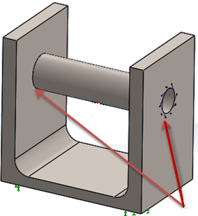

Schrauben- und Stiftverbindungen können auf demselben Körper beginnen und enden.
Beim Definieren einer Stift- oder Schraubenverbindung können Sie geometrische Elemente wählen, die den Beginn und das Ende der Verbindung vom selben Körper aus definieren. Zum Beispiel können kreisförmige Kanten des Schraubenkopfes und der Schraubenmutter oder zylindrische Flächen für einen Stift zum selben Körper gehören.
Diese Schraubenverbindungsglieder können auf demselben Teil beginnen und enden:
  • Standard- oder Stirnsenkung mit Mutter
  • Formsenkung mit Mutter
  • Standard- oder Stirnsenkungsschraube
  • Formsenkungsschraube
