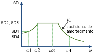

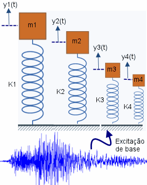

Espectro de resposta
Efetua a plotagem das respostas de pico para uma série de sistemas de um grau de liberdade (SDOF) sujeitos a um movimento de base em particular como uma função de sua frequência natural ωI ou período de vibração TI. Cada curva do espectro de resposta corresponde a uma razão de amortecimento modal ξI específica.
As quantidades típicas plotadas em espectros de resposta são as seguintes:
  • Deslocamento máximo SdI, ξI)
  • Pseudovelocidade máxima SvI, ξI) = ωI*Sd
  • Pseudoaceleração máxima SaI, ξI) = ωI*Sv = ω2 I*Sd
O espectro de resposta é usado como entrada da excitação de base para uma análise de espectro de resposta.
O espectro de resposta do deslocamento relativo para uma razão de amortecimento específica ξ1.
é igual ao valor máximo absoluto da resposta histórica do tempo de deslocamento relativo para cada oscilador SDOF.
Frequência circular natural de vibração de cada oscilador SDOF.
