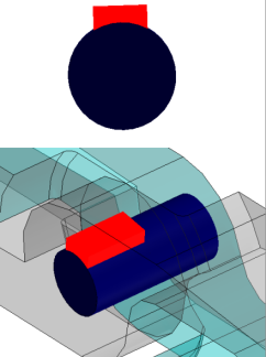

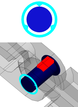

  • Os símbolos dos conectores de pino foram reprojetados. Com os símbolos reprojetados, você pode identificar o tipo de conector de pino (com anel de retenção ou chave) na área de gráficos sem abrir o PropertyManager do conector de pino.
    Símbolo para pino com anel de retenção (sem translação) Símbolo para pino com chave (sem rotação)
