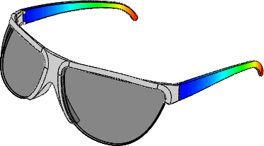

Você pode exibir os resultados do SOLIDWORKS Simulation na área de gráficos do SOLIDWORKS juntamente com outros componentes ou corpos do modelo que não são parte da simulação.
Assim, não é necessário alternar entre os resultados da simulação e o ambiente de modelagem. Mão é ideal exibir os resultados da simulação nos corpos e componentes. Essa exibição ajuda a com os propósitos de marketing e projeto preditivo. Antes, se você executasse uma simulação em um componente de uma montagem, somente o componente era exibido com os resultados e todos os outros componentes eram ocultados.

  6. No PropertyManager:
    1. Em Selected Result, selecione Displacement1.
    2. Clique em .
    A montagem é exibida com os resultados da simulação em seu contexto.
    O comando Simulation Display exibe somente plotagens de resultados dos estudos para os quais você carregou todos os dados de simulação. Para carregar todos os dados de simulação, clique em Simulation > Options > System Options > General e selecione Load all Simulation Studies when opening the model (requires more time to open a model). Você pode também carregar dados de simulação para um estudo específico clicando nas guias de simulação individual.
