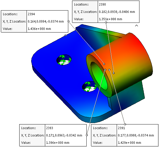

Depois de executar uma simulação, você pode sondar os resultados em nós identificados pelo respectivo número do nó. Os nós selecionados nos PropertyManagers Listar resultados e Sondar resultados são realçados no modelo com suas anotações.
Para sondar resultados nos nós selecionados:
  1. No PropertyManager Sondar resultados, em Opções, selecione No número do nó.
  2. Digite o número de um único nó ou um intervalo de nós, por exemplo, 1000-1020.
    Os locais dos nós selecionados com suas anotações ficam visíveis na área de gráficos.
  3. Em Opções de relatório, clique em Capturar imagem.
  4. Salve a vista ativa do modelo em formato de arquivo *.png, *.jpg ou *.bmp.
