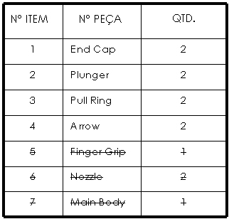

Exibição de quantidades zero
Traço Selecione uma opção de exibição para a coluna Quantidade quando um componente de montagem estiver faltando em uma configuração.
Zero
Em branco
Componente faltando
Manter a linha para componentes que faltam Selecione para listar os componentes de montagem que estão faltando em uma configuração.
Selecione Exibir com texto tachado para tachar a lista do componente que falta.
