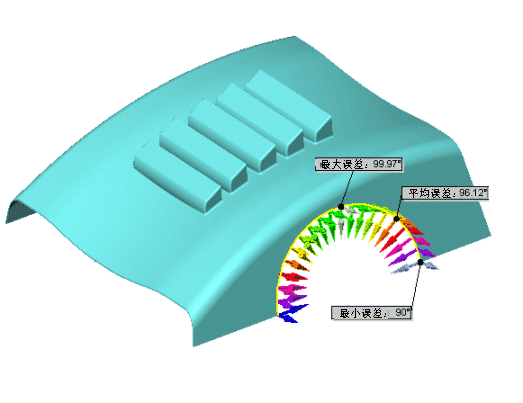

误差分析 误差分析工具为计算面之间的角度的诊断工具。您可选择一单一边线或一系列边线。边线可以是在曲面上的两个面之间,或位于实体上的任何边线上。 分析基于您沿边线所选的范例点数。 您可在以下任何情形中检查失败或可能会失败的操作: 模具 与 拔模分析 工具一起调查沿模具分割线的铸模工具的问题。 沿模具零件边线的误差分析 圆角 沿圆角操作失败的切面识别潜在的问题。 边线要圆角处理的扫描 相切要求 沿放样、扫描、或曲面填充边线检查并核实相切要求被满足。 最大误差 识别沿扫描、放样、或曲面填充边线具有最大误差的问题区域。 使用 3D 草图沿放样边线的误差分析 在您使用误差分析工具后,您可通过控制模型内部的适当实体来修改结果。例如,当您检查沿曲面填充的边线时,误差分析结果根据以下情况会不尽相同: 曲率控制 选择相触或相切。一般而言,相切在相邻面之间产生更低误差。 优化曲面 使用标准修补,或如果是两条、三条、及四条边线,应用优化曲面选项来使用更有效的简单修补。 父主题特征分析 相关概念 拔模分析 相关任务 误差分析 PropertyManager 相关参考 拔模分析 PropertyManager
