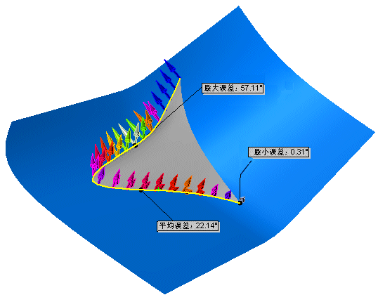

误差分析 PropertyManager 误差分析 工具是计算面之间的角度的诊断工具。 欲应用误差分析: 打开具有您想检查的边线的模型。 使用曲面填充的范例模型 单击“工具”工具栏上的 误差分析 ,或单击工具 > 评估 > 误差分析。 误差分析 PropertyManager 出现。 在分析参数 下,在图形区域中选择您想检查的边线。 使用滑杆选择 范例点数 以包括在分析中。 点数根据窗口客户区域的大小而定。如果您选择一个以上边线,范例点则分布在所选边线上,与边线长度成比例。 单击计算。带颜色的箭头显示误差数量。 以下准则的结果在相邻面之间出现: 最大误差 沿所选边线的最大误差错误。 最小误差 沿所选边线的最小误差错误。 平均误差 沿所选边线的最大误差和最小误差之间的平均数。 您可为最大误差和最小误差更改显示的颜色。若想更改颜色,单击编辑颜色以显示颜色调色板,为每个误差类型选择一颜色,然后单击计算来应用新的颜色。 父主题特征分析 相关概念 拔模分析 误差分析 相关参考 拔模分析 PropertyManager
