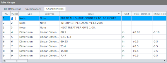

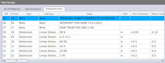

사용자 정의 가능한 부품 번호 지정 BOC에서 특성 번호를 다시 지정하고 간격을 포함할 수 있습니다. 특성 번호를 다시 지정하려면 특성 탭에서 특성 번호 필드(#Char)를 더블 클릭하고 새 번호를 입력합니다. 이후 모든 특성의 번호가 적절하게 다시 지정됩니다. 한 프로젝트에서 부품 번호 배열, 증분 및 사용자 정의 가능한 번호 지정은 서로 독립적으로 사용해야 합니다. 상위 주제SOLIDWORKS Inspection 스탠드얼론
