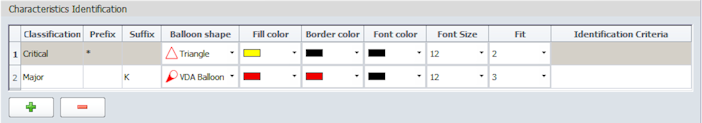

부품 번호 표시 사전 정의 프로젝트 옵션의 부품 번호 표시 아래에서 검사 수행 시 특별한 특성을 쉽게 식별하기 위해 특성 식별 기능을 사용하여 고유 부품번호 표현을 미리 정의할 수 있습니다. 특성 식별 기능은 주요 특성에 적용될 수 있습니다. 따라서 주요 특성 옵션인 식별됨 및 배치는 제거되었습니다. 상위 주제SOLIDWORKS Inspection 스탠드얼론
