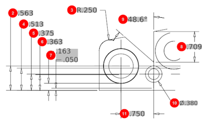

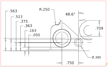

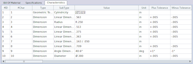

특성을 추출하려면 스마트 추출(CommandManager)을 클릭하거나 오른쪽 클릭한 후 스마트 추출을 클릭합니다. 단일 특성 또는 여러 특성을 추출할 수 있습니다.
이 기능은 각 요소를 수동으로 인식하지 않고 GD&T를 추출할 때 유용합니다.
미리 정의된 설정을 사용하면 여러 특성을 한 번에 추출할 수 있습니다. 추출 품질은 2D 도면 작성에 사용된 소프트웨어에 따라 다릅니다.
