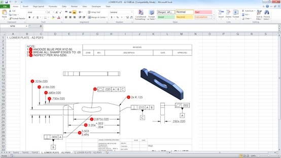

문서 스냅샷으로 보고서 게시 Microsoft Excel 검사 보고서에는 캡처 항목, 보기 항목 및 도면 시트를 포함할 수 있습니다. 게시한 보고서에 포함할 보기 및 시트를 선택할 수 있습니다. 또한 수동으로 스냅샷을 만들어 포함할 수도 있습니다. Microsoft Excel로 내보내기 전에 스냅샷 순서를 조정할 수 있습니다. 상위 주제SOLIDWORKS Inspection 스탠드얼론
