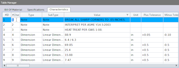

Software umožňuje přečíslovat vlastnosti v kusovníku a vkládat do nich mezery.

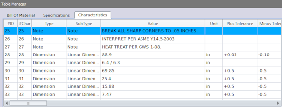

Chcete-li přečíslovat vlastnosti, klikněte na záložce Vlastnosti dvakrát do pole Číslo vlastnosti (#Char) a zadejte nové číslo. Veškeré následující vlastnosti se příslušným způsobem přečíslují.
Sekvence pozic, přírůstky a přizpůsobitelné číslování musí být v rámci projektu navzájem nezávislé.
