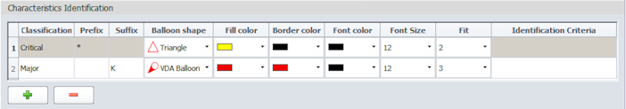

Předvolby vzhledu pozic
V části Možnosti projektu, Pozice lze pomocí prvku Identifikace vlastností předem definovat unikátní vzhledy pozic pro speciální vlastnosti pro snazší identifikaci při provádění kontroly.
Funkci Identifikace vlastností lze použít na Klíčové vlastnosti. Z toho důvodu byly možnosti Identifikováno a Umístění pro Klíčové vlastnosti odstraněny.
