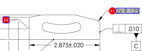

Vytvoření a umístění dílčích pozic
Když se nějaká charakteristika odkazuje na více instancí prvku, můžete do výkresu přidat více pozic identifikujících jednotlivé instance.
Například tento poloměr se týká dvou zaoblení:
Přidání více pozic:
  1. Ve Správci tabulek:
    1. Vytvořte pro každou instanci jeden řádek.
    2. Klikněte na instanci pravým tlačítkem a klikněte na Vytvořit a umístit dílčí pozice.
  2. Kliknutím kamkoli do dokumentu umístěte další pozice.
    V tomto příkladu přidáte pozici 2.2. Pozice 2 se automaticky změní na 2.1.
