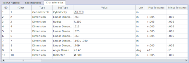

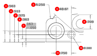

Chcete-li extrahovat vlastnosti, klikněte na možnost Smart Extract (ve správci CommandManager) nebo klikněte pravým tlačítkem a vyberte položku Smart Extract. Máte možnost extrahovat jednu vlastnost nebo více vlastností najednou.
To umožňuje extrahovat GDT, aniž byste museli jednotlivé prvky vybírat ručně.
S předvoleným nastavením můžete extrahovat více vlastností najednou. Kvalita extrakce závisí na softwaru, který byl použit k vytvoření 2D výkresu.
