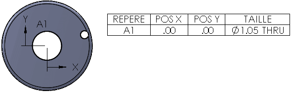

Vous pouvez utiliser les tables de perçages pour générer automatiquement les informations sur les perçages sous forme tabulaire. Des colonnes, comme la taille et de l'emplacement des perçages, peuvent être créées à partir des informations sur le modèle.
Dans les documents de mise en plan, les tables de perçages permettent de mesurer la position des perçages sélectionnés par rapport à un point d'origine spécifié. Le logiciel attribue à chaque perçage un repère correspondant à une ligne de la table.
Les perçages non circulaires, tels que les perçages rectangulaires et les fentes, sont aussi reconnus. Les coordonnées X et Y de ces entités sont répertoriées dans la table par leur centre géométrique, mais vous devez entrer la taille vous-même.
