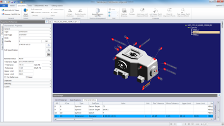

3D ファイルのサポート
他の CAD システムの 3D ファイルを直接開いて、検査プロジェクトにインポートできるようになりました。
SOLIDWORKS Inspection 2018 は、次の形式をサポートしています。
  • 3D XML ファイル
  • PTC®および Creo Parametric ファイル
  • CATIA®V5 CATPart および CATProduct ファイル
右上隅のナビゲーション ツリーを使用すれば、異なる 3D ファイル ビュー間を移動できます。
特性はバルーンで囲まれて、特性一覧に追加されます。
検査プロジェクトが完了したら、Microsoft Excel ファイル、2D PDF、または 3D PDF を生成できます。
