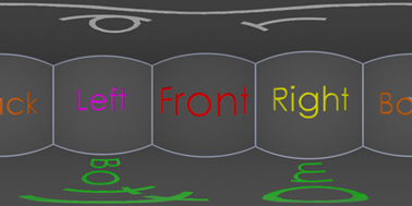

360 レンズは、カメラ位置の周囲 360°を 1 つのワイド スクリーン イメージにキャプチャする非線形投影タイプです。 結果は、全周魚眼レンズの写真に似た
緯度/経度(Lat/Long)または
正距円筒(Equirectangular)イメージで表示されます。
この例では、インテリア シーンの 2 つのイメージは、
パース表示(Perspective)と
360 投影を使用して同じカメラ位置から作成されています。
パース表示(Perspective) |
360 |
