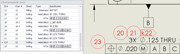

Liste des caractéristiques
Auparavant représentée sous forme d'arbre, la liste des caractéristiques est désormais présentée comme une grille. Cela permet de condenser la vue et de simplifier le regroupement, la dissociation et le tri. Vous pouvez également personnaliser et modifier la mise en forme des rapports.
Sélectionnez plusieurs caractéristiques à l'aide de raccourcis clavier (Ctrl + sélection ou Maj + sélection) pour les réordonner.
De nouvelles colonnes prennent en charge la fonction de regroupement/séparation. Ces colonnes affichent l'identifiant (numéro de bulle) et le numéro de caractéristique. Ces valeurs sont d'autant plus importantes qu'un rapport peut inclure une mise en plan comportant deux caractéristiques (par exemple 18,1 et 18,2) et une bulle unique (18) pour gagner de l'espace.
Les fonctions de regroupement et de séparation vous permettent de :
  • Regrouper des caractéristiques similaires.
  • Permettre à des caractéristiques multiples de partager une bulle unique.
  • Marquer une caractéristique unique comme « caractéristique clé ».
Caractéristique clé avec bulle séparée
