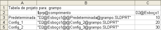

Exemplo de uma tabela de projeto que especifica propriedades personalizadas:
Adicionar propriedades personalizadas em tabelas de projeto
Para adicionar uma propriedade personalizada a uma tabela de projeto:
  1. Insira uma tabela de projeto no modelo.
  2. Na planilha da tabela de projeto:
    1. Nas colunas com uma propriedade personalizada, identifique a colunas usando o formato $prp@property ; por exemplo, $prp@length.
    2. Digite em cada coluna o nome da variável da propriedade no formato "name@@configuration@model"; por exemplo, "D2@Sketch1@@Default@box.SLDPRT".
      Inclua as aspas e verifique e certifique-se de que a extensão do nome do arquivo (.SLDPRT) está em maiúsculas.
      Para incluir as aspas, digite aspas simples (') antes da expressão. Por exemplo, digite '"D2@Sketch1@@Default@box.SLDPRT" para que a expressão "D2@Sketch1@@Default@box.SLDPRT" apareça na tabela.
    3. Em novas colunas, adicione as informações padrão para tabelas de projeto; por exemplo, D2@Esboço1 como o cabeçalho e valores de dimensão na coluna.
  3. Clique fora da tabela de projeto para fechá-la.
