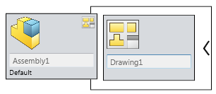

Afficher les mises en plan en regard du parent Affiche les noeuds de mise en plan dans les noeuds de pièce ou d'assemblage référencés. Pour afficher ou masquer le noeud de mise en plan, cliquez sur sur le noeud de pièce ou d'assemblage référencé.
