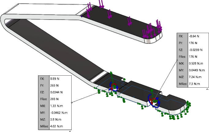

ジオメトリ エンティティ(面、エッジ、頂点)またはボディを選択すると、定義した解析ステップで選択したエンティティに作用するフリー ボディ フォースがリスト表示されます。
フリー ボディ フォースは接触、外部荷重、拘束、結合によって生じます。
フリー ボディの計算は、2D 簡略化スタディでは使用できません。
表 1. 選択した面のフリー ボディ フォースのリスト表示
