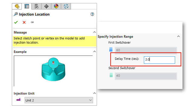

다중 사출 프로세스의 지연 시간 옵션 다중 사출, 가스 지원 및 물 지원 프로세스의 첫 번째 재질 사출과 두 번째 재질 사출 간 지연 시간을 지정할 수 있습니다. 이미지에는 가스 지원 사출 성형 프로세스에 대한 설정이 제시되어 있습니다. 질소 가스로 전환이 초기화되면 캐비티가 60% 용량의 수지로 채워집니다. 가스 사출은 2초 지연 후 시작됩니다. 상위 주제SOLIDWORKS Plastics 재설계된 PlasticsManager 트리 SOLIDWORKS Plastics 개선 사항 다중 재질 오버몰딩 사출 프로세스 배플 및 버블러 모델링 개선 스케치 기반 러너의 모델링 개선 다중 사출 프로세스의 A-B-A 시퀀스 재질 데이터베이스 액세스 재질 데이터베이스 플롯 재질 라이브러리 업데이트 Plastics 튜터리얼
