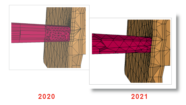

  • 개선된 러너 설계 알고리즘으로 SOLIDWORKS API가 통합되어 스케치 선을 기반으로 사실적인 러너 단면 및 러너 접합부 형상이 작성됩니다.
  • 메시 작성 알고리즘이 개선되어 러너에 메시를 작성할 때 코어에는 사면체 요소가 적용되고 경계층에는 프리즘 요소가 적용됩니다. 이 요소 조합을 통해 수렴과 결과가 개선됩니다. 이전에는 코어에 단일 레이어의 프리즘 요소가 적용되고, 경계층을 포함한 나머지 단면에는 육면체 요소로 메시가 작성되었습니다.
