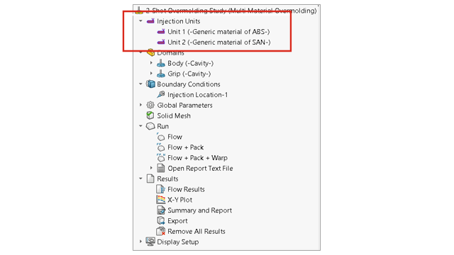

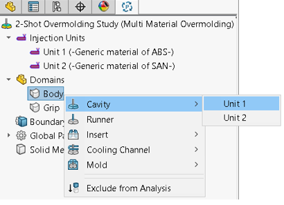

재설계된 PlasticsManager 트리 Plastics 시뮬레이션 스터디를 작성하기 위한 보다 간소화되고 논리적인 워크플로를 제공하도록 PlasticsManager 트리가 재설계되었습니다. 새 노드인 사출 장치가 사출 시스템을 대체합니다. 사출 장치는 재질과 공정 파라미터를 지정합니다. 한 사출 프로세스에 하나 이상의 사출 장치가 있을 수 있습니다. 예를 들어 가스 지원 사출 프로세스에서는 수지와 가스에 하나씩 두 개의 사출 장치가 사용됩니다. 마찬가지로, 2개 샷 오버몰딩 프로세스에서는 2개의 수지 재질에 2개의 사출 장치가 사용됩니다. 2개 샷 오버몰딩 프로세스의 캐비티 영역 지정 예시. 캐비티가 사출 장치 1과 연관됩니다. 2개의 사출 장치가 정의되어 있습니다. 상위 주제SOLIDWORKS Plastics SOLIDWORKS Plastics 개선 사항 다중 재질 오버몰딩 사출 프로세스 배플 및 버블러 모델링 개선 스케치 기반 러너의 모델링 개선 다중 사출 프로세스의 지연 시간 옵션 다중 사출 프로세스의 A-B-A 시퀀스 재질 데이터베이스 액세스 재질 데이터베이스 플롯 재질 라이브러리 업데이트 Plastics 튜터리얼
