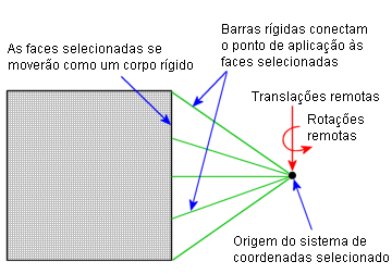

Você pode usar essa opção quando os componentes substituídos são devidamente rígidos em relação aos componentes modelados e quando você conhece as translações (ou rotações) remotas exatas que atuam sobre o modelo.
 O ponto de aplicação das translações (ou rotações) remotas é efetivamente conectado às faces selecionadas por barras rígidas.
 Uma ou mais faces selecionadas, que estão conectadas rigidamente a um ponto comum, só podem se deformar como um corpo rígido. A área e a forma de cada face permanecem sem alteração durante a simulação. Tensões elevadas podem se desenvolver próximas as faces com conexões rígidas.
Para aplicar uma translação (ou rotação) remota com uma conexão rígida, no PropertyManager
Cargas/massa remotas, em
Tipo de conexão, selecione
Rígida.
