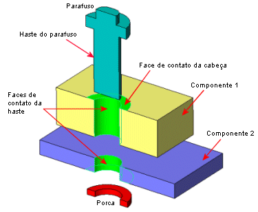

| Use parafusos simétricos para modelos com condições de limite de simetria, em que um ou dois planos de simetria atravessam um parafuso com uma seção transversal completa. Geometria de referência Para parafusos de meia simetria, selecione o plano ou a face plana da simetria.
Se você usar parafusos simétricos, para um valor de pré-carga, digite o valor total de pré-carga do parafuso de seção completa; para o valor de massa do parafuso, insira 1/2 ou 1/4 da massa do parafuso de seção completa, de acordo com o tipo de simetria selecionado. Os resultados calculados para um parafuso simétrico, como tensão de cisalhamento, força axial, momento de flexão e torque, equivalem a 1/2 ou 1/4 dos resultados calculados para o modelo completo com um parafuso de seção completa.
Seja cauteloso ao consultar as forças de reação normais ao plano de simetria de um parafuso simétrico, já que os resultados podem estar errados. É possível que as forças de reação de um modelo com parafusos simétricos sejam anuladas quando você executar a simulação em um modelo completo com parafusos de seção completa.
