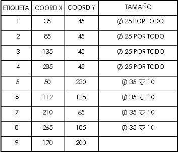

para elegir una plantilla estándar o personalizada. Esta opción está disponible sólo durante la inserción de tablas. Las plantillas de tabla de taladro proporcionadas con el software agregan columnas al formato predeterminado. Se encuentran en: directorio_de_instalación
\lang\spanish. Las plantillas estándar (tabla de taladros estándar--letters.sldholtbt y tabla de taladros estándar--numbers.sldholtbt) crea las columnas ETIQUETA, COORD X, COORD Y y TAMAÑO. Una plantilla utiliza etiquetas de letra y la otra utiliza etiquetas de número. Todos los tamaños y las etiquetas se muestran por separado, sin que se combine ninguna.

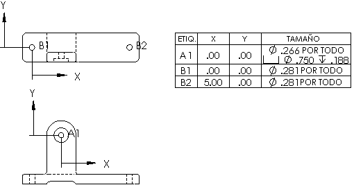

Seleccione aristas de taladro individuales, o seleccione una cara del modelo para incluir todos los taladros de una cara.
Tipo de etiqueta
| A, B, C... |
Utiliza etiquetas alfanuméricas. En las etiquetas alfanuméricas, el prefijo de letra designa un determinado tamaño de taladro y el número designa una instancia. Establecer el carácter inicial en Comenzar en. |

Utiliza etiquetas numéricas. Establezca el número inicial en Comenzar en. |

Las notas correspondientes en la vista cambian con la tabla.
A, B, C...
1, 2, 3
