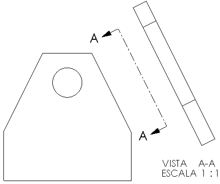

Indicación de vista
Girar vista para que sea horizontal en la hoja
Seleccione esta opción para mostrar vista auxiliar horizontal en la hoja y, a continuación, seleccione la dirección de rotación:-
Sentido de las agujas del reloj
Sentido inverso al de las agujas del reloj
Indicadores de vista
Seleccione uno:-
Método de flecha
Igual que la sección
Ejemplos de indicación de vista
Girar vista para que sea horizontal en la hoja, opción no seleccionada |
Girar vista para que sea horizontal en la hoja y Sentido de las agujas del reloj, opciones seleccionadas |
Girar vista para que sea horizontal en la hoja y Sentido inverso al de las agujas del reloj, opciones seleccionadas |
Ejemplos de opciones de etiquetas
Nombre
VISTA
AUXILIAR
<Ninguno>
Etiqueta
X
X-X
X X
<Ninguno>
Escala
SCALE
ESCALA:
<Ninguno>
Delimitador
X:X
X/X
(X/X)
(X:X)
# X
<Ninguno>
