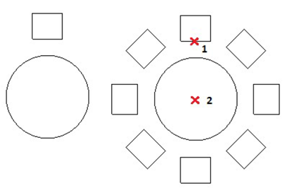

示例: 包含 8 个项目的圆形阵列,填充 360°。
