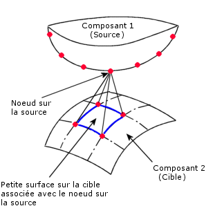

  • La figure illustre une déformation possible de deux faces avec des maillages indépendants.
  • Pour chaque nœud de la source, le logiciel affecte une ou plusieurs faces d'élément à la cible.
