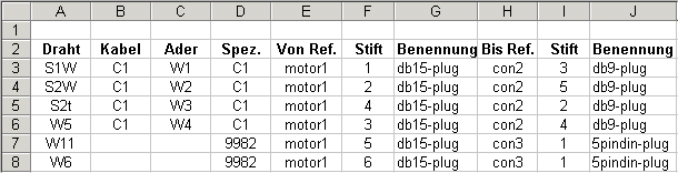

Beispiel
Hier ist ein Beispiel für eine Excel-Datei für eine Kabelbaugruppe, die Folgendes enthält: zwei Drähte, W11 und W6, und ein Kabel, C1, mit vier Kernen namens S1W, S2W, S2t und W5. Das Kabel und die zwei Drähte gehen von einem Verbindungsstück ('motor1', Benennung 'db15-plug') aus. Die vier Kabeladern sind an ein zweites Verbindungsstück (con2, Benennung db9-plug) angeschlossen. Die beiden Einzeldrähte sind an ein drittes Verbindungsstück (con3, Benennung 5pindin-plug) angeschlossen.
