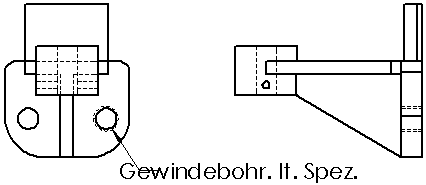

Gewindedarstellungen beschreiben die Attribute einer bestimmten Bohrung, damit Sie keine echten Gewinde zu einem Modell hinzufügen müssen. Eine Gewindedarstellung stellt den Innendurchmesser eines Gewindes auf einem Aufsatz oder den Außendurchmesser eines Gewindes auf einer Bohrung und kann eine Bohrungsbeschreibung in Zeichnungen enthalten.
Zu den Eigenschaften von Gewindedarstellungen gehören:
- Sie können Gewinde in einem Teil, einer Baugruppe oder auf einer Zeichnung darstellen, und Sie können einen Bezugshinweis mit einer Gewindebeschreibung in Zeichnungen anfügen. Sie können Gewindedarstellungen zu konischen Bohrungen hinzufügen. Wenn das konische Gewinde nicht auf einer flachen Fläche endet, wird es durch die gekurvte Fläche getrimmt.

Gewindedarstellungen in Teildokumenten werden in Zeichenansichten automatisch eingefügt. Eine Gewindebeschreibung wird auch eingefügt, wenn im Zeichnungsdokument die ANSI-Norm verwendet wird. (Sie fügen Gewindebeschreibungen im PropertyManager Gewindedarstellung ein, doch diese werden nur in Zeichnungsdokumenten angezeigt.) Gewindebeschreibungen werden bei ISO, JIS und anderen Normen nicht verwendet. Sie können sie jedoch mit der Option Beschreibung einfügen im Kontextmenü einfügen (siehe nächsten Abschnitt). Um Gewindedarstellungen aus Baugruppendokumenten in Zeichnungen einzufügen, klicken Sie auf und dann auf Gewindedarstellung
- In Zeichnungen ist die Option Beschreibung einfügen im Kontextmenü verfügbar. Wenn eine Beschreibung für die Gewindedarstellung im Teil oder der Baugruppe definiert wurde, aber nicht in der Zeichnung angezeigt wird, können Sie die Beschreibung anzeigen, indem Sie diesen Menüpunkt auswählen. Eine Hinweislinie wird standardmäßig an die Gewindedarstellung angefügt. Die Beschreibung ist ein Bezugshinweis.
