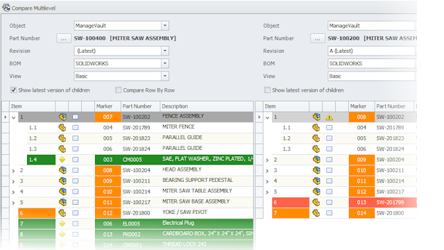

  • Mithilfe der Option Stücklistenelemente im Stil 'Struktur' exportieren können Sie eine Stückliste direkt im Strukturformat exportieren. Die Stücklisten-Exporteinstellungen des ausgewählten Objekts gelten für alle Dateien und Elemente der Stückliste.
  • Sie können alle Ebenen von Stücklisten vergleichen, indem Sie die Option Mehrzeiliger Vergleich im Vergleichswerkzeug für Stücklisten angeben.
