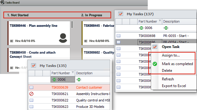

Aufgabenbezogene Verbesserungen
Mit SOLIDWORKS Manage können Sie Aufgaben effizient steuern und verwalten.
  • Der Aufgabenbereich kann jetzt über das Dashboard Kapazitätsplanung und Meine Arbeit aufgerufen werden. Sie können Aufgaben nach Priorität oder Status gruppieren. Sie können sie auch nach Betreff, Startdatum, Fälligkeitsdatum, Erstellungsdatum oder Fortschritt anordnen.
  • Die folgenden neuen Kontextmenüelemente stehen für die Aufgaben im Bereich Meine Arbeit zur Verfügung:
    • Zuweisen an
    • Als abgeschlossen markieren
    • Löschen
  • Im Bereich Standard-Dashboard – Aufgaben wurden die folgenden Verbesserungen vorgenommen:
    • Die Spalten Teilenummer und Priorität sind nun verfügbar.
    • Dringende Aufgaben werden hervorgehoben.
    • Die Reihenfolge der Aufgaben ist dieselbe wie in Meine Tasks.
    • Die Reihenfolge, der Filter und die Elementauswahl werden auch nach einer Aktualisierung beibehalten.
