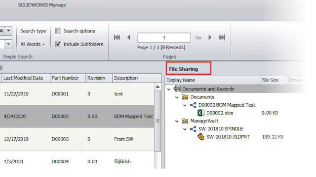

Option für Dateifreigabe
Sie können Dateien aus SOLIDWORKS Manage für jeden freigeben, auch wenn SOLIDWORKS Manage dort nicht installiert ist.
Um eine Datei freizugeben, klicken Sie mit der rechten Maustaste und wählen Sie Veröffentlichen aus. Anschließend können Sie die Einstellungen für jede freigegebene Datei auf der Registerkarte Dateifreigabe sowohl auf dem Desktop als auch auf der Oberfläche des Plenary-Webclients bearbeiten.
Der Befehl Veröffentlichen erstellt über den Plenary-Webclient einen speziellen Link zu den Dateien. Sie können diesen Link kopieren, per E-Mail versenden und mit einem Kennwort schützen. Sie können auch ein Zeitlimit festlegen, nach dem der Link ungültig wird.
Administratoren ermöglichen die Freigabe für Anwender und Gruppen und definieren Beschränkungen für die Anzahl der Dateien, die gleichzeitig gemeinsam genutzt werden können. Sie können auch die Anzahl der Links definieren, die für ein bestimmtes Objekt erstellt werden können.
