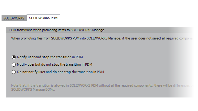

Heraufstufungseinstellungen für SOLIDWORKS PDM Referenzdateien
Sie können Optionen auswählen, die verfügbar sind, um die Behandlung fehlender Dateiverweise während der Heraufstufung über eine SOLIDWORKS PDM Statusänderung zu definieren.
Die Optionen sind wie folgt:
  • Benutzer benachrichtigen und Übergang in SOLIDWORKS PDM abbrechen. Dies ist das Standardverhalten.
  • Benutzer benachrichtigen und Übergang in SOLIDWORKS PDM fortsetzen
  • Benutzer nicht benachrichtigen und Übergang in SOLIDWORKS PDM fortsetzen
    Wenn Sie diese Option auswählen, kann dies zu Unterschieden zwischen SOLIDWORKS PDM und SOLIDWORKS Manage Stücklisten führen.
