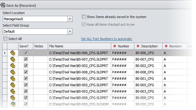

Rekursiv speichern
Mit der Option Rekursiv speichern in der SOLIDWORKS Manage Zusatzanwendung für SOLIDWORKS können Baugruppen und Referenzen importiert werden. Außerdem wird das in SOLIDWORKS Manage definierte Nummerierungsschema auf diese Baugruppenstrukturen angewendet.
Um auf diese Option zuzugreifen, klicken Sie in der Strukturansicht mit der rechten Maustaste und wählen Sie Speichern unter (rekursiv) im Kontextmenü aus.
Sie können andere Feldwerte eingeben und bereits vorhandene benutzerdefinierte Eigenschaften in Dateien lesen.
