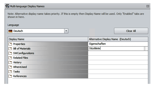

Anzeigenamen in mehreren Sprachen
Benutzer, die unterschiedliche Sprachversionen von SOLIDWORKS Manage verwenden, können den Text in verschiedenen Sprachen eingeben.
Der Text umfasst Namen für die Feldanzeige, Registerkarten für die Eigenschaftskarte und Modulnamen. Der Administrator kann die für Sprachen spezifischen Anzeigenamen im Administrationswerkzeug definieren. Diese Erweiterung ermöglicht es jedem Benutzer, den Großteil der Benutzeroberfläche in seiner Muttersprache anzuzeigen.
