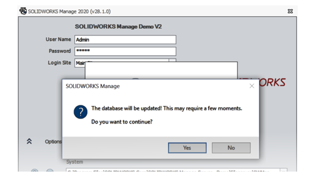

Optionale Aktualisierung der Datenbank
Wenn Sie einen Client aktualisieren und sich bei der Umgebung anmelden, können Sie mit SOLIDWORKS Manage optional die Datenbank aktualisieren.
Wenn Sie die Datenbank nicht aktualisieren möchten, bleibt die Datenbank unverändert und Sie können sie nicht mit dem aktualisierten Client verwenden. Zuvor wurde bei der Aktualisierung eines Clients die Datenbank automatisch ebenfalls aktualisiert.
